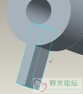

QQ截图未命名.JPG 怎么把图中的方块(红色)跟圆筒的交集处去掉?还要保留圆筒的形状~
谢谢了。。。。

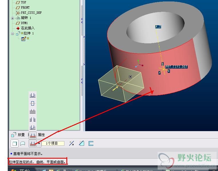

拉伸至选定的曲面/

回复 3# 的帖子
用曲面就可以合并

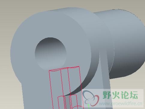

像4楼说的那样,直接用拉伸切除,草绘时“使用边”点圆不就行了吗

学到了,谢谢各位啦。。。
