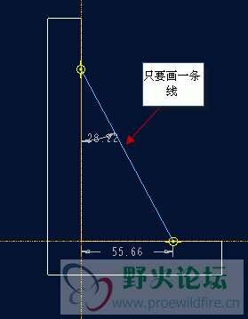

发表于 2008-9-3 15:07 | 显示全部楼层
看看图片就知

感谢提供图片的大哥,我也正为此事发愁。
应该说,主要是筋方向问题。
