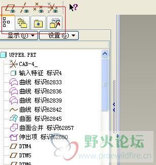

发表于 2008-9-3 10:58 | 显示全部楼层
1、你是不是点错了按钮,模型树上有四个按钮,见附图
2、你可能放到上面或下面了,
你点菜单<工具>--再点<定制屏幕>-选择<导航选项卡>-调节模型树的选项
如果还不行,你发个图上来看下

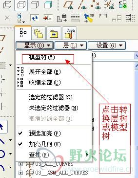

发表于 2008-9-3 14:19 | 显示全部楼层
还有两个可能是:见图
