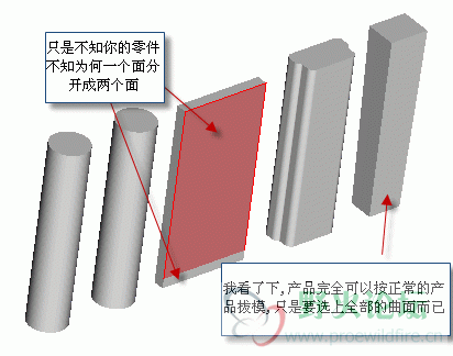

发表于 2008-9-3 10:31 | 显示全部楼层 |阅读模式
给3度放大我做不出来

发表于 2008-9-3 16:15 | 显示全部楼层
我试了一下,你这个完全可以按正常的拔模做,我做了一个小部件你看看
