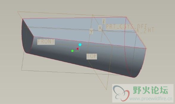

请各位大虾帮忙指点用如何用扫描绘成该图形

发表于 2012-11-21 11:14 | 显示全部楼层
以后 至少贴个图
还有 你发错版块了。。。
这图用 混合扫描
扫描只能扫描截面相同的
下面的文件 你看看

发表于 2012-11-21 11:33 | 显示全部楼层
扫描 要用到可变截面扫描,属于一个入门级别的变截面扫描
可以做过线扫描,控制轮廓
可以用关系式控制截面线性渐变
可以用图形控制截面半径变化
了解下可变截面扫描,这个是很容易做出来的,PROE的变截面扫描功能还是非常强大的,也是一个很有趣味性工具

发表于 2012-11-23 13:18 | 显示全部楼层
简单扫描是有困难的
还是  边界混合  或 混合扫描  做比较容易
其实简单问题大可不必强求用什么"技巧"

发表于 2012-11-23 22:44 | 显示全部楼层
用混合扫描是最简单的,用可变截面也差不多。两种都可以试一下吧,学习嘛,多练练更好、、、、、、
