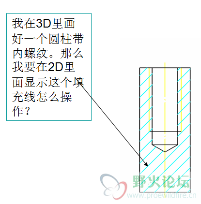

大侠们,求教。
PROE 工程图怎么画填充
附上说明

 楼主| 发表于 2012-11-21 10:30 | 显示全部楼层
没人理我吗
 楼主| 发表于 2012-11-21 10:33 | 显示全部楼层
我这是在上单机版野火论坛吗

发表于 2012-11-21 11:36 | 显示全部楼层
你说的是不是做剖面视图,如果是的话;要在prt文件里建立新的视图模式,并保存文件;在用这个prt做工程图时候就可以调出来了!你可以传个图上来,说明一下是哪方面的问题
 楼主| 发表于 2012-11-21 13:21 | 显示全部楼层
回复 6# chenxc1122 的帖子
我上传上去了,帮忙看看

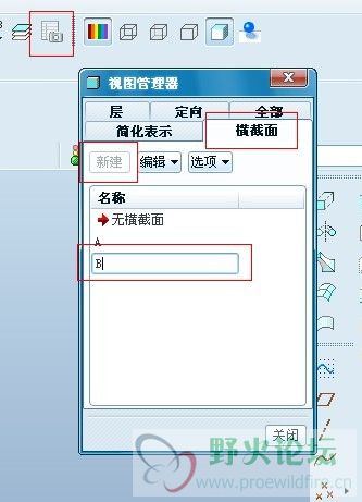

发表于 2012-11-21 21:31 | 显示全部楼层
可以在零件图中先做好截面,
“视图——视图管理——X截面——新建”
这时可以修改名字,我们习惯的A或B
然后右击,“重定义”
选择截面的性质及位置。
后在在工程图,
在相应的视图中选择“剖面——2D剖面
希望帮到你。

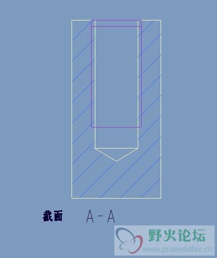

发表于 2012-11-22 11:10 | 显示全部楼层
在工程图里做剖面后,自动就产生了,然后可以编辑。

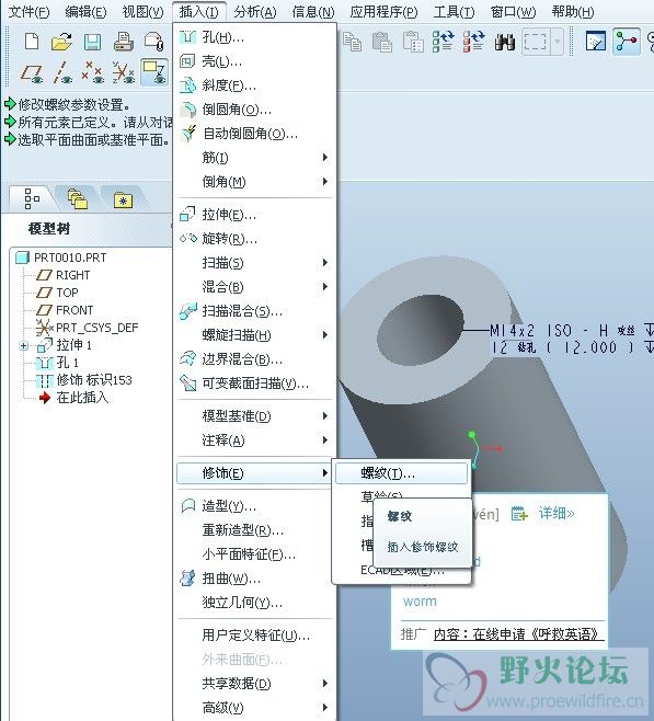

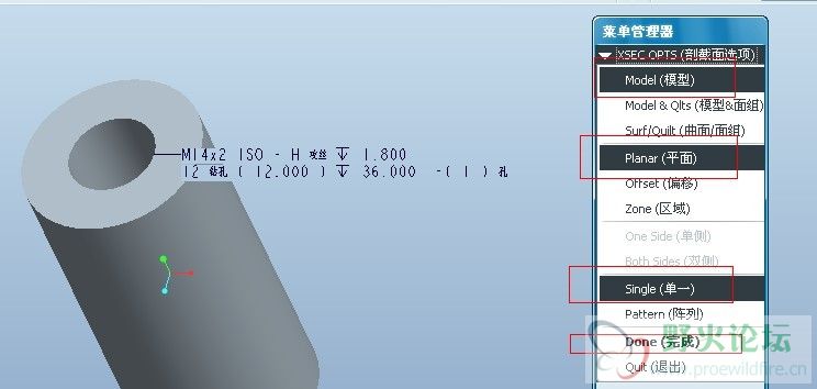

发表于 2012-11-22 18:10 | 显示全部楼层
原帖由 liurunxing 于 2012-11-21 21:31 发表
可以在零件图中先做好截面,
“视图——视图管理——X截面——新建”
这时可以修改名字,我们习惯的A或B
然后右击,“重定义”
选择截面的性质及位置。
后在在工程图,
在相应的视图中选择“剖面——2D剖面
我 来贴个图 ,这个是需要工程图与零件建模配合才以得到的
效果图
效果图
