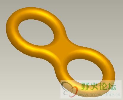

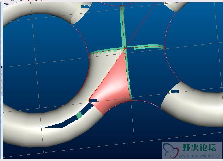

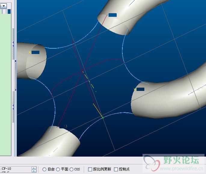

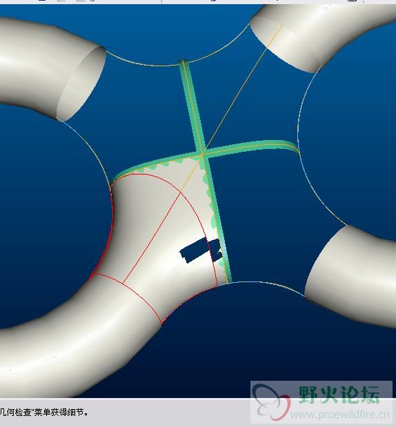

发到论坛上,很少有人做,不过还是把我的做法给发上来,讲信用 @^_^@

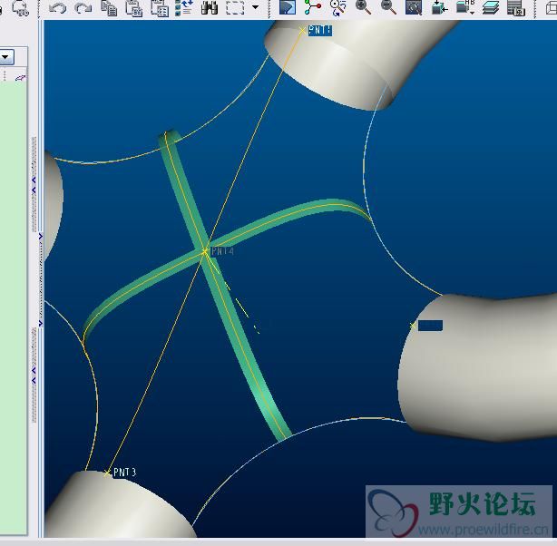

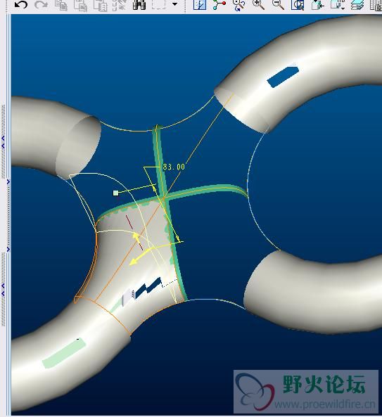

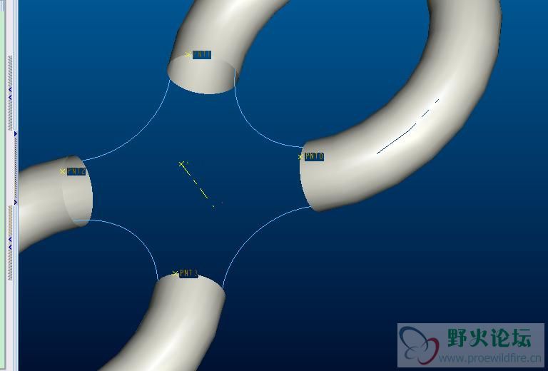

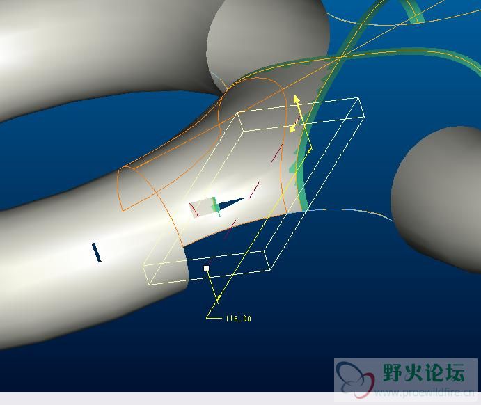

1,草绘如图所示四条曲线和四个PNT 以及中心轴
2.造型做如图所示曲线,注意曲线的边界条件
3.插入-->模型基准-->带(主要是为构面用的)
4.造型做面,两个,注意边界条件
5.切面
6.补面
7.切面(g1)
8.补面
后面的就是合并-->镜像就可以了

发表于 2008-9-4 20:06 | 显示全部楼层
谢谢版主,我按教程已成功完成。不过为什么要切面-补面?不用切面,直接合并、镜像也能完成啊。附我的PRT。

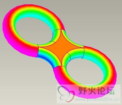

 楼主| 发表于 2008-9-5 08:43 | 显示全部楼层
回复 6# 的帖子
切补就是看曲面在什么地方收敛///
斑马纹一般用来分析曲面间的连接状况,达到什么链接状态。
分析曲面收敛,一般用网格。如果发现有收敛的地方切成四边面,再补就OK了。
曲面质量一般用高斯来分析。从色彩分布可以看出曲面的平滑度等
