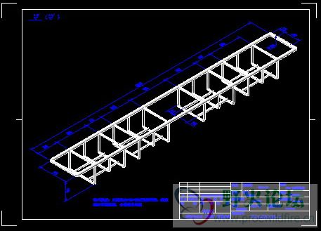

 楼主| 发表于 2008-9-2 20:21 | 显示全部楼层
放大
放大,这是我在cad下用3维拉伸做成的,如何导入proe?请高手指点!

发表于 2008-9-2 20:41 | 显示全部楼层
很牛3D的CAD文件转PROE方法
http://www.proewildfire.cn/thread-10179-1-1.html

发表于 2008-9-3 11:52 | 显示全部楼层
野火那个是要用犀牛(一款造型软件)来转的
我不是讲过了么
http://www.proewildfire.cn/thread-9536-1-2.html

发表于 2008-9-5 10:26 | 显示全部楼层
在CAD里点击文件 输出 SHA格式 然后用proe大开就可以了
