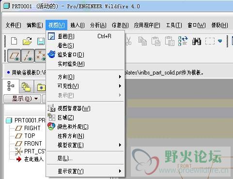

我装的PROE怎么是这么模糊的字体呀?求助高手!
发表于 2008-9-2 14:23 | 显示全部楼层 |阅读模式
截图在附件里。。谢谢!

升级一下显卡驱动试试。

PROE4.0 C000版菜单字体显示模糊?
http://www.proewildfire.cn/thread-8605-1-1.html

是否你用了仿Windows Vista主题的软件,由于这个软件的字体量比较小,他能给出proe使用的字体比较别扭,最终出现了这种情况,而且用了这个小软件后,我机器上做剖面时,proe会莫名其妙的退出,最后我是放弃使用这个软件,恢复到原来的界面,就一切OK了!
