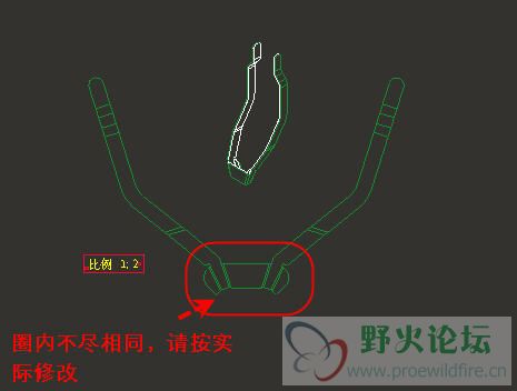

[已解决] 要一个展开图

附上一份
附上一份,供下料参考

发表于 2008-9-5 08:20 | 显示全部楼层
原帖由 massjet520 于 2008-9-4 14:49 发表
哈哈,能弄起就不错,谢谢了哈
楼上的朋友可 去这回个贴,我把悬赏给你。http://www.proewildfire.cn/thread-10771-1-1.html
悬赏我不要啦。
加一点说明:您的原DWG图,中间折弯的连接部分,应该加一点工艺槽(就是所谓的止裂槽,不要“缝”),毕竟材料是1.5mm的,所以我在做钣金时,加了工艺缺口,这就是和你原图不尽相同的地方,当然,那个缺口我做得很大,因为随便画的几根线,没给尺寸。

 楼主| 发表于 2008-9-5 09:05 | 显示全部楼层
嗯,这个图也是朋友给个来的,我想用PRO/E里零件里做应该不太好吧。
我量了一下,好像尺寸有点对不上哦。

发表于 2008-9-5 15:36 | 显示全部楼层
两侧,我转DXF导入的,中间大概刷几根线
