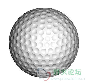

曲面有规则的小凹坑怎么画?像高尔夫球。

在曲面上在用旋转命令,画一个半圆曲面,然后两个曲面合并.应该可以的//

人家应该是要球面上多个小圆凹面,能阵列不?

当然可以阵列,做法类似于足球的做法,只是第一个特征不同而已.请参看论坛的足球的画法
用搜索功能就可以找到足球的画法

谢谢你们了,这些方法我都试过了,不行啊!

可是这样的?

楼上的,你是怎么画出来的
阵列了吗

这个小凹表面画一个,用曲线陈列,再用中心轴陈列。此方式可以整出来。
