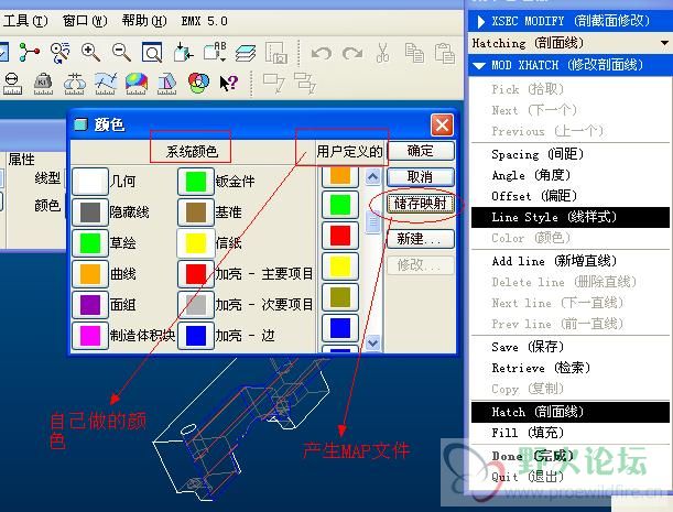

我自己做了一些色彩,想自己保存,
但做的保存不了,保存时文件名和格式都不对
保存的文件名是appearance.dmt
是外观文件。
如何保存我要用的MAP文件?
请高手帮我一下
说的详细一点!
先谢了!
我试了一下
2001版的能直接保存为MAP文件.
但野火版的却不能,只能保存为dmt格式的文件.
保存后
每次启动我还在再次打文件才能用,不能打开默认.
放在启动目录也不行.
请高手赐教!!!!!!!!!
该问题我搞定了,呵呵……
我做好的文件,分享一下!
这是野火版的!!!
和版主发的color.map一样
放在启动目录就能启用!

MAP文件是pro/e2001的颜色配置文件,从野火版开始就不用了,改为dmt文件了。若要创建新颜色,就在野火版中建立,然后保存为dmt文件。

可以保存为MAP:

可是保存了以后不能每次开机默认

把颜色文件放到你的proe启动目录就可以了。

http://www.proewildfire.cn/thread-148-1-1.html
里面有配置方法
