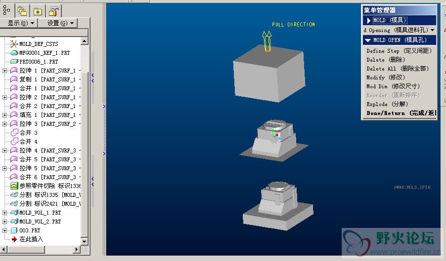

  野火3模具中,重定义分型面后,出现新做的曲面不能合并的情况,而且在“屏蔽-取消屏蔽”对话框中,分型曲面也找不到了,有什么办法可以避免这样吗?
  进入“分型面工具”后,如果无意中点了完成,或是发现刚做的曲面要重定义,这时退出“分型面工具”,再进入后,发现新做的曲面和老的不能合并,请高手指导1!

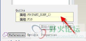

bank不到的原因是:在PROE3.0以前的版本默认的曲面第一参考为分型面,但是PROE3.0是没有默认限制的,如图示PL面必须为第一参考。
出现曲面无法合并的情况:有可能是做了两个不同名字的分型面。一时失手罢了。仔细检查一下。

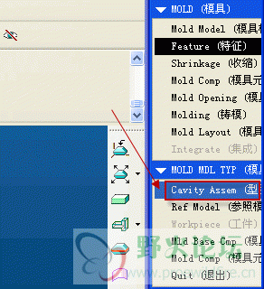

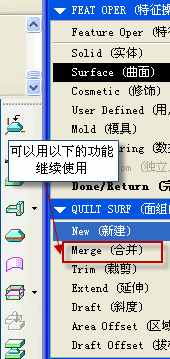

如当时不小心,做了很多这样的分模面,重新再做分模面的话工作量很大,也可用图片所示的功能继续

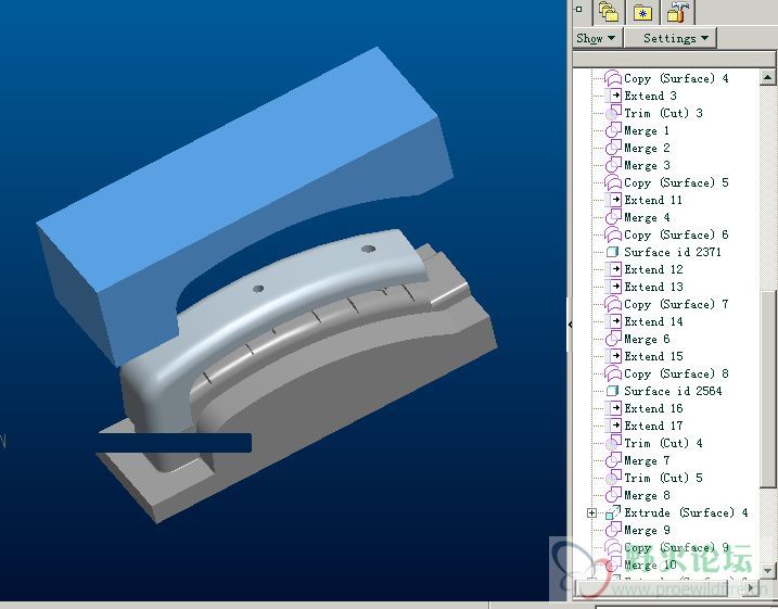

在组件里面分不是更加方便吗?在模具模块有时候还不一定能分出来.

像2楼说的那样,你把合并位置调下就可以了。其实做分型面的方法很多,我就比较喜欢用基础元件做分型面,嘎嘎
