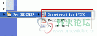

首先,介绍一下PROE自带的批量转换工具可以转出哪些格式,如图片1与2

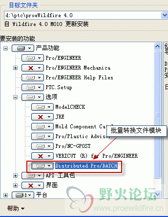

然后详细说明批量转换工具的使用,首先说它的安装模块.
也就是在PROE安装时,请选择此项,然后它会与PROE一同安装,不要再作其它设置,安装完成后的位置

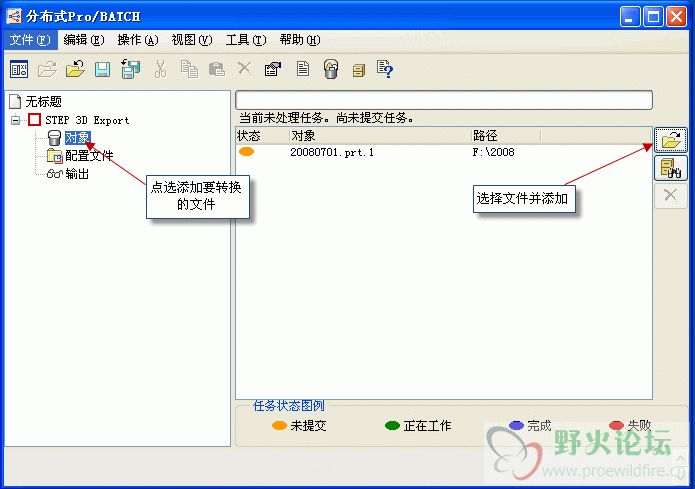

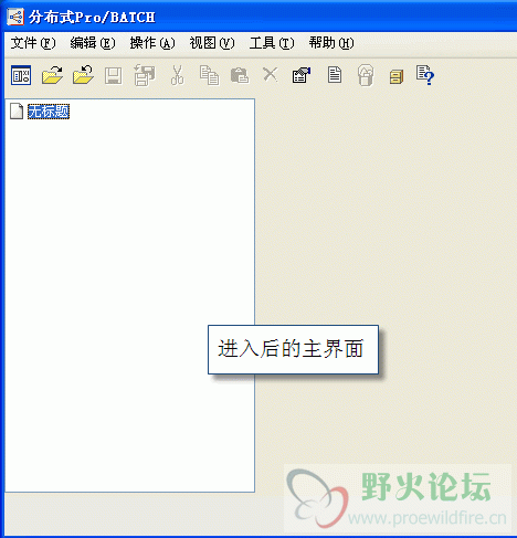

 楼主| 发表于 2008-9-2 08:25 | 显示全部楼层
接着说它的使用方法:打开后的界面如图
新建一内容,并选择转出格式
游客,如果您要查看本帖隐藏内容请回复
选择转出的文件
选择转出的路径

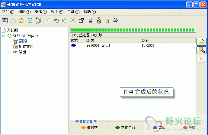

 楼主| 发表于 2008-9-2 08:30 | 显示全部楼层
进入开始转换的界面
游客,如果您要查看本帖隐藏内容请回复
文件转换中
转换完成后

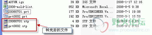

最后转出的文件
