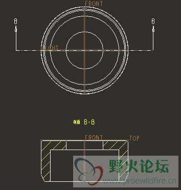

请教在工程图中怎么修改剖面方向(即箭头的方向)?图中是向上的,我要改成向下的该怎么做?谢谢

选中那个箭头线,点右键,反向材料切除侧

我的是2.0野火版的,怎么没有右键菜单?今天准备更新装3.0M150的,谢谢野火

稍微拖动点,然后点击右键//
野火的右键和其他软件的右键不怎么一样//

选中剖面图击右键选反向材料切除

我倒觉得问题不在这里
而是你的是第三角法

问题已解决,请版主锁帖
