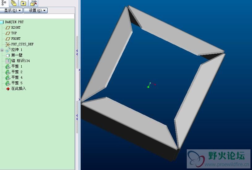

请教个钣金问题:是不是在不可能够折弯的情况下不能进行折弯?下面这是个储料斗,我要在上面四方筒是上平面 四边都向内折弯,但不管怎么做都实现不了,不知是我的方法不对还是别的,请各位朋友指点一下,先谢了。

发表于 2008-9-1 20:06 | 显示全部楼层
可以的吧,我试验一下//
恩,草草的做了下,可以的.

发表于 2008-9-1 21:45 | 显示全部楼层
方法不对,看楼上的应该可以了

 楼主| 发表于 2008-9-1 23:03 | 显示全部楼层
我也是用的这种方法但不行,郁闷

发表于 2008-9-2 10:11 | 显示全部楼层
这个做个展开图,应该会很清楚了

 楼主| 发表于 2008-9-2 10:37 | 显示全部楼层
已经解决,请版主锁帖。
解决方法:我做混合壁 和拉伸壁时没有做圆角,后重新做过就可以了。
