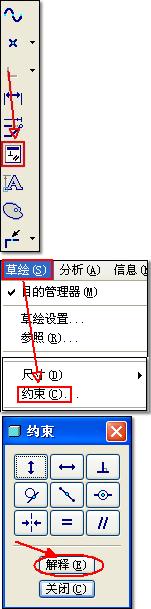

第一种方式就是单击菜单“草绘”(Sketch)>“约束”(Constrain)。或单击右边草绘工具条上的约束图标,来打开约束工具箱。
然后单击“解释”(Explain)按钮。按照提示,在草绘区来选择你要查看的约束。相关的图元立即会以紫色或绿色显示,同时在消息区出现对该约束的说明。
另外一种方式是:先在草绘区选择约束符号,约束符号成红色显示,再单击右键,在弹出的快捷菜单中选择“解释”。相关的图元会以紫色或绿色显示,同时在消息区出现对该约束的说明。

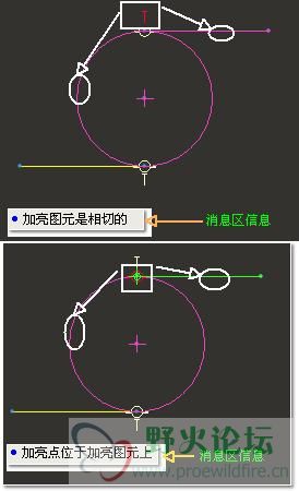

根据约束的不同,图元的颜色显示主要有以下三种情况:

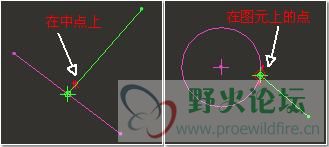

1. 如果选定的约束是指在约束中起不同作用的两个草绘器图元,如:一条直线的端点在另一条直线的中点上。也就是两个被约束的图元是一个依附和被依附的关系时,则一个图元显示为绿色,另一个显示为紫色。

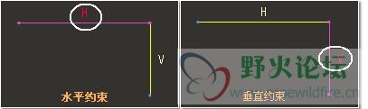

2.如果选定的约束是单个约束,即此种约束只是对单一个图元起作用。例如垂直约束或水平约束,则该图元将显示为紫色

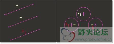

3. 如果选定的约束是组约束,例如平行、相等段或相等半径,且该约束定义了两个或多个草绘器图元,则这些图元都将显示为紫色。

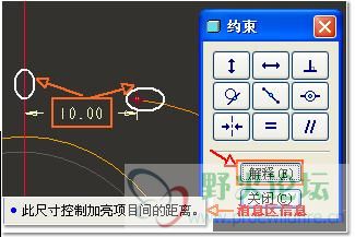

以上的两种方式,不但可以选择约束符号,也可以选择尺寸进行解释!以获得相同效果的信息显示
于尺寸,我们还可以通过单击菜单“草绘”(Sketch)>“尺寸”(Dimension)>“解释”(Explain),来对尺寸进行解释。(解释尺寸时的图元颜色显示为红色,紫红和棕色。对于形状尺寸如:线段的长度尺寸,圆或圆弧的半径和直径等,图元显示为红色。对于位置尺寸,相应图元一般情况下一个显示为红色,一个显示为棕色。紫红色显示在端点和圆心等点处。)
