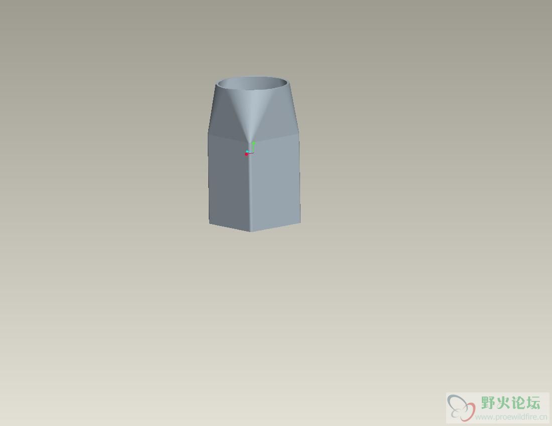

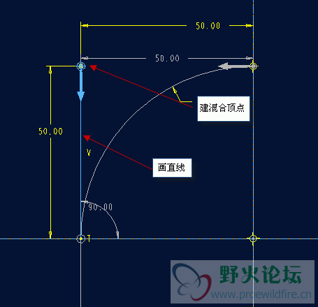

方圆的做法请教,上边四方下边圆,混合的时候把圆四等份,但是不是一个顶对应一个,两个点对应一个,三角交叉对应请问该怎么做
不知道说明白了没有,谢谢!!

发表于 2008-9-1 19:08 | 显示全部楼层

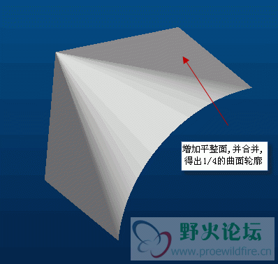

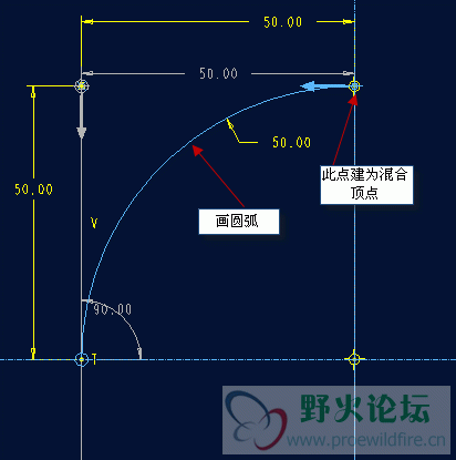

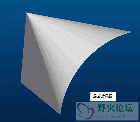

如图片教程
然后镜向得到整圆,再实体化,抽壳就行了

 楼主| 发表于 2008-9-1 19:22 | 显示全部楼层
能不能不用曲面做直接混合成实体
我之前是边界曲面做的
1262
93
1643
发表于 2008-9-1 19:26 | 显示全部楼层
关键问题是使用“混合”特征,注意草绘时“圆”的混合点的个数要与“方”的混合点的个数相等(锥形除外)

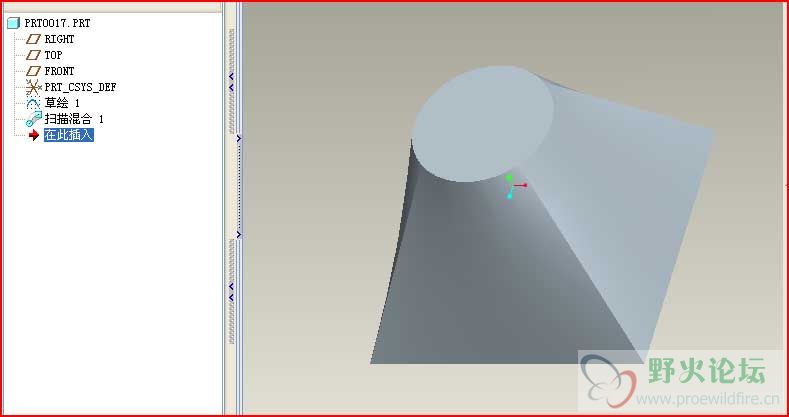

发表于 2008-9-1 19:29 | 显示全部楼层
这是用扫描混合作的
prt0017.prt.rar

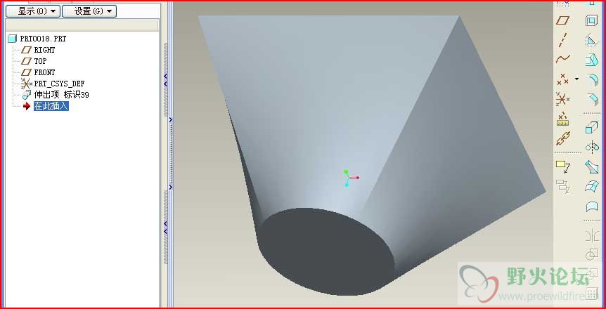

发表于 2008-9-1 19:36 | 显示全部楼层
这是用扫描作的
prt0018.prt.rar
44.48 KB, 下载次数: 2

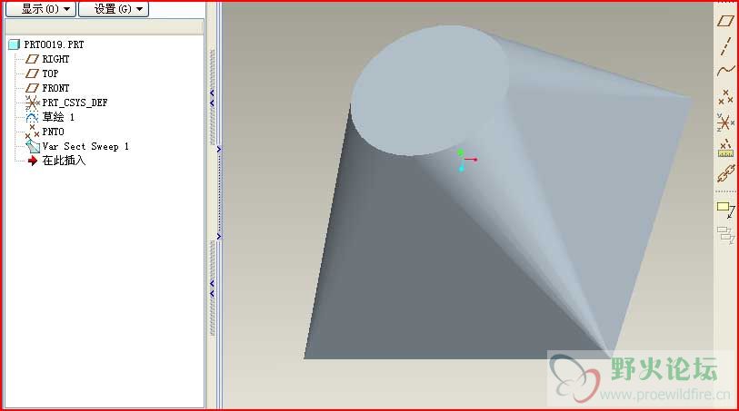

发表于 2008-9-1 19:48 | 显示全部楼层
这是用可变截面扫描作的
prt0019.prt.rar
44.94 KB, 下载次数: 34

发表于 2008-9-1 20:48 | 显示全部楼层
回复 7# 的帖子
仔细看看楼主的图片,你的与它的一样吗?
