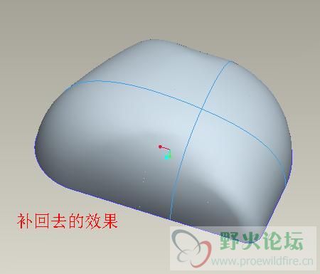

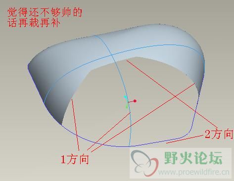

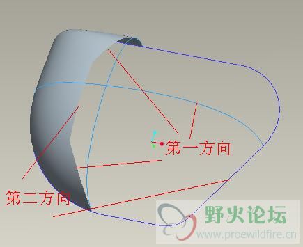

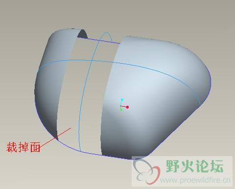

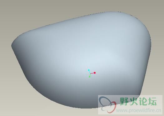

第一次发帖,说说我的做法,请提宝贵意见!
你的里面有用到了拆面,而楼主的要问的是为什么那两个面不相切,当然你这样做是很好的,可以做出G2连续来,有时是应该换个思路,希望本贴对大家有所帮助 by daivone
