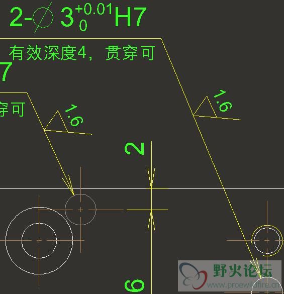

如何把光洁度放在尺寸线上?并随线转动?
默认好像只能捕捉到图元,无法捕捉尺寸线。

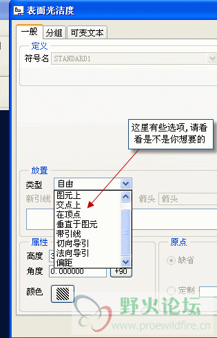

发表于 2008-9-1 15:34 | 显示全部楼层
请在图片中的位置找找是不是你想要的

发表于 2008-9-1 21:53 | 显示全部楼层
编辑,组,与对象相关试试,另外注意楼上贴图里的选项,也很有用

发表于 2008-9-2 10:12 | 显示全部楼层
线性尺寸可以用 偏距 来标,可以随尺寸一起移动的
也可以标在直径拐角线上,方法一样,标完后,旋转,再移动一下
在直径斜线上标,2.0好像可以
3.0我试过不行,不知是否分正版D版的原因

 楼主| 发表于 2008-9-2 13:28 | 显示全部楼层
谢谢5楼的回答,2楼的同学:你看过的图纸可能不太多吧?很多地方都有这种标法的哦!
