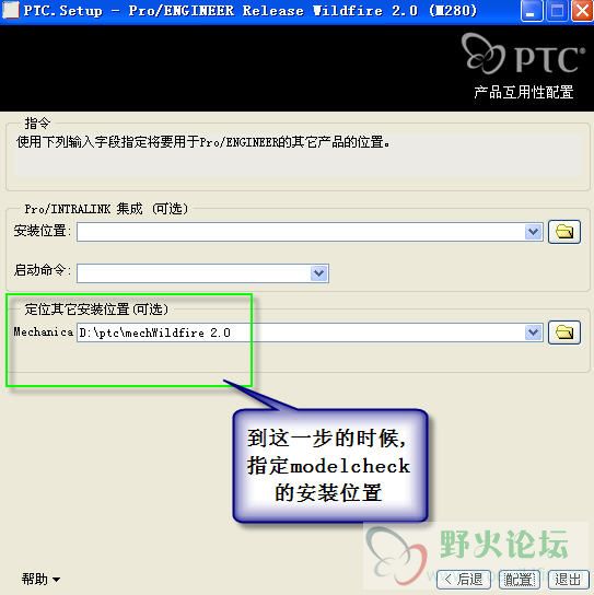

发表于 2008-9-1 08:06 | 显示全部楼层 |阅读模式
有谁知道modelcheck怎样启用吗

发表于 2008-9-1 11:07 | 显示全部楼层
首先安装 modelcheck ,然后再在proe的安装目录下的bin文件夹里运行ptcsetup.bat
再看下图

发表于 2008-9-1 19:52 | 显示全部楼层
没特殊需要不需要自己去用它,PROE会自动调用
