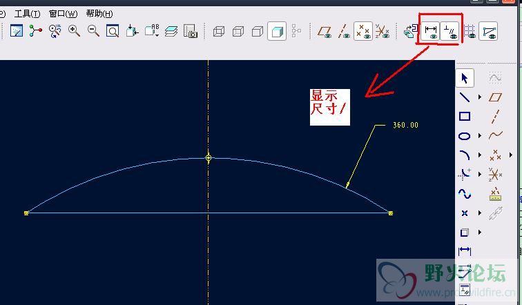

我在使用Proe的过程中发现在绘制草图的时候不能正常标注尺寸,看视频教学后按照教学的方法标注不了.
怎么办,我在安装时默认不安装的都安装上了,却出了这样的问题是怎么回事呀??如何解决??

 楼主| 发表于 2008-9-1 09:30 | 显示全部楼层
我想标注尺寸点图标后弹出"选取一个项目"对话框,然后我点了我想要标注的线,在草绘界面出现不了尺寸线和尺寸值,对话框还存在.不过在我画草图时,系统自动标注些尺寸到可以修改.
但是这些不够有的我需要自己标注然后修改,可就是标注不了

发表于 2008-9-1 10:26 | 显示全部楼层
你是不是没有点选这个图标阿,让标注不显示了//

 楼主| 发表于 2008-9-1 13:07 | 显示全部楼层
我没点,画图是系统自己可以标注上,有些需要自己标注但是标不出来

发表于 2008-9-1 14:55 | 显示全部楼层
不会吧,是操作有问题吧?安中键就出来了

 楼主| 发表于 2008-9-1 15:17 | 显示全部楼层
哦,我想我确实没有按中间,我回去试一试
7#的朋友选中需要标注的线后在按中线吗??

 楼主| 发表于 2008-9-1 16:56 | 显示全部楼层
那以前的鼠标没有中键,标注 要怎么弄出来??
发表于 2008-9-1 21:00 | 显示全部楼层
以前那是老版本老方法了,新版本用7楼说的新方法
