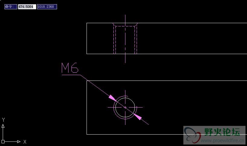

在PROE中如何标注附件图中的M6?

发表于 2008-8-31 21:39 | 显示全部楼层
修改下尺寸文本

 楼主| 发表于 2008-9-1 08:42 | 显示全部楼层
还有就是两箭头之间的线条在PROE里面好象没有啊?
47499
发表于 2008-9-1 19:43 | 显示全部楼层
你图片上不是有吗,有个选项可以控制直径标注样式的,在工程图选项里找找

发表于 2008-9-2 10:08 | 显示全部楼层
双击尺寸,尺寸文本,加前缀,和CAD是一样的
点红尺寸,右键——反向箭头,可以反两次,会有你想要的结果的
这比CAD好用多了
