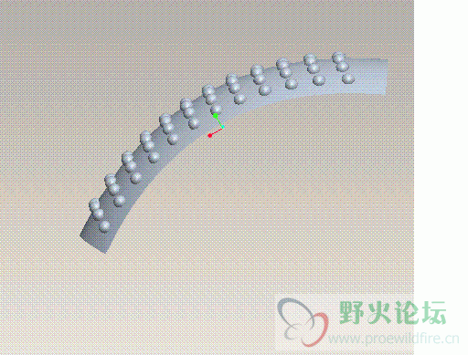

阵列练习
有时间可以做一下///

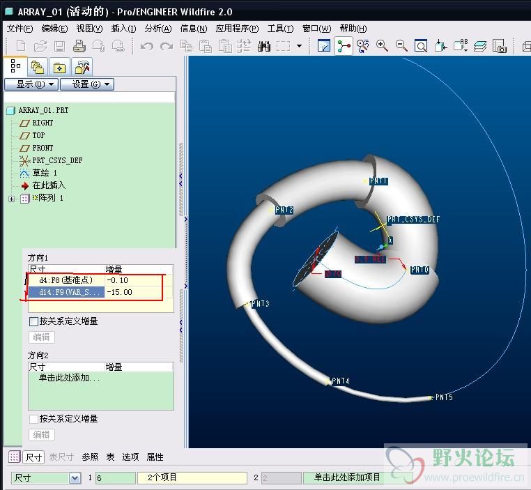

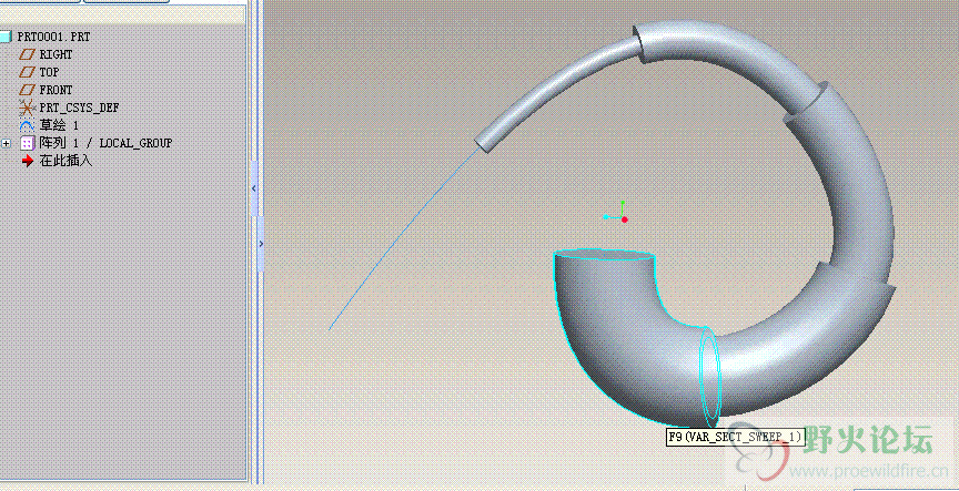

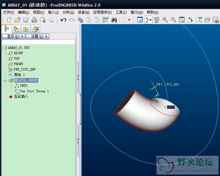

附上我的教程:
先VSS出如图所示的部分
然后阵列,选取点和先前绘的半径值,在操作板中该值/
array_01.prt.rar

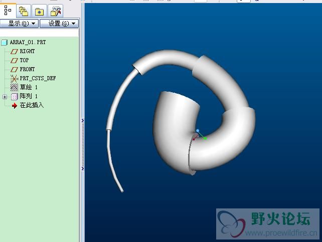

刚好我这有一个阵列的,大家喜欢就试试吧
zmorphis + 1 做的不错/

发表于 2008-9-24 16:08 | 显示全部楼层
5楼的曲面阵列是怎样做的
