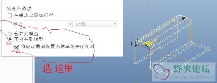

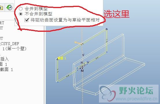

发表于 2013-1-22 11:58 | 显示全部楼层
可以的。驱动面不一样,所以不能合并!见图

发表于 2015-1-14 17:19 | 显示全部楼层
看的林清安的野火5.0钣金教程,在用creo2.0做图过程中遇到了同样的问题。不同版本确实会很麻烦。

发表于 2015-11-21 20:42 | 显示全部楼层
creo附加壁只要画图的时候连在一起就自动连接上了。现在这个功能非常强大了。
