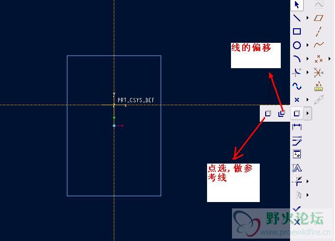

可以用草绘-->参照进行选取
也可以用楼上意见,见图//
