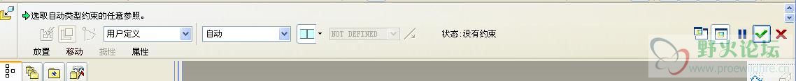

我刚学完零件设计,现在学装配。在建立装配文件,每导入一个零件回出现下面的对话框。
在用户定义这框中有刚性、销钉、滑动杆、圆柱、平面、球、焊接、轴承、常规、6DOF和槽等选项。
在自动定义框中有匹配、对齐、插入、坐标系、相切、线上点、曲面上的点、曲面上的线、固定、缺省等选项。
请问这些选项怎么用??请高手指教。

上面是说的装配方式(自由度控制),下面说的是装配位置

一种是机构的方式装配,一种是固定的方式装配,都不知道怎么能说明白了

你用的是野火2.0的,3.0以上的版本界面会有所不同,建议你学3.0以上的版本,因为现在大部分公司都用3.0以上的了,2.0没有3.0的好用.
