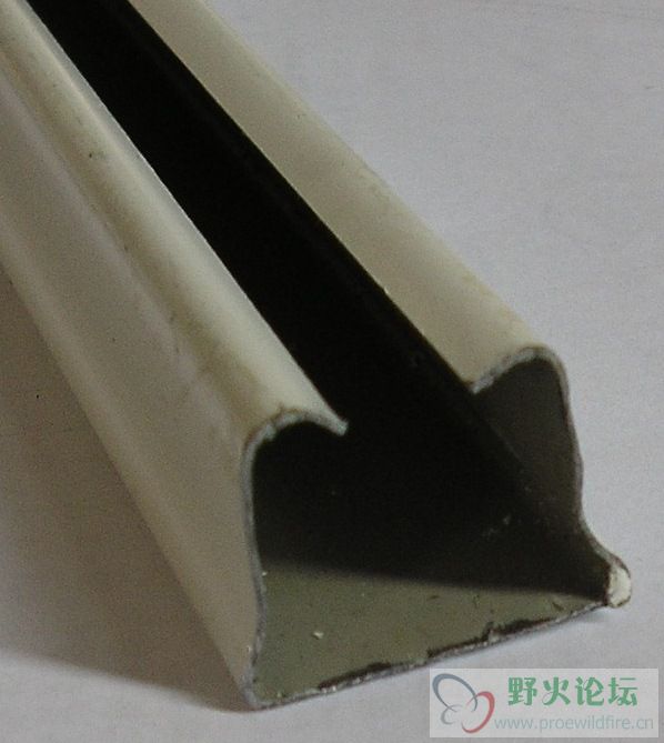

如何用PRO-E画形状不规格的产品啊,谢谢
 楼主| 发表于 2008-1-5 11:33 | 显示全部楼层
如图
就是附件中的产品
 楼主| 发表于 2008-1-5 11:35 | 显示全部楼层
只有一把游标卡尺和R规,很难量出那些尺寸,哪位大哥有画过的,请指点一下,谢谢

发表于 2008-1-5 13:18 | 显示全部楼层
回复 楼主 的帖子
你把关键装配尺寸控制好就可以了!
好象是装潢用的,有点象龙骨!!!

发表于 2008-1-5 15:21 | 显示全部楼层
一把卡尺搞定 主要是装配尺寸 看和那个东西配合 我看的有点像铝型材!

发表于 2008-1-5 16:20 | 显示全部楼层
回复 6# 的帖子
同意楼上的说法,应该是铝型材挤压产品!

发表于 2008-1-5 18:02 | 显示全部楼层
你说的是这个型材的截面吧,不知道是否是标准型材,如果是的 话可以查下手册看看能不能找到截面尺寸,找不到的话只能自己测量
需要精确尺寸的话就上三坐标,总能测出来,有了尺寸,用PROE画很简单

发表于 2008-1-7 14:27 | 显示全部楼层
方案一:
锯下一段光整的,然后用相机拍照,到PRO/E里用跟踪草绘。
方案二:锯下一段光整,用铅笔贴着边面绘出轮廓,用扫描仪把绘出的图形转换成电子档。然后可以和方案一一样做,或是把扫描的位图用CorelDRAW转化成矢量图(DWG格式),然后导入PRO/E直接拉伸,想要多长都可以 。后一种方法比较精确。
