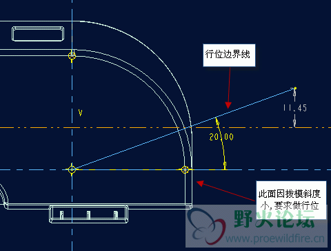

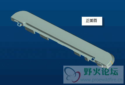

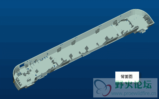

好久没有来模具设计这版了,现发一个STP的图档给大家练练,希望大家喜欢
文件名:  LS8046_FRONT_COVER_TOP_20080801.rar
下载地址:  http://www.rayfile.com/files/2a7 ... -b2e4-0014221b798a/
产品一出二,材料为:pS,要求画出完整的二D组立结构图,三D分模有前后模,所有行位,斜顶结构要求做出.
