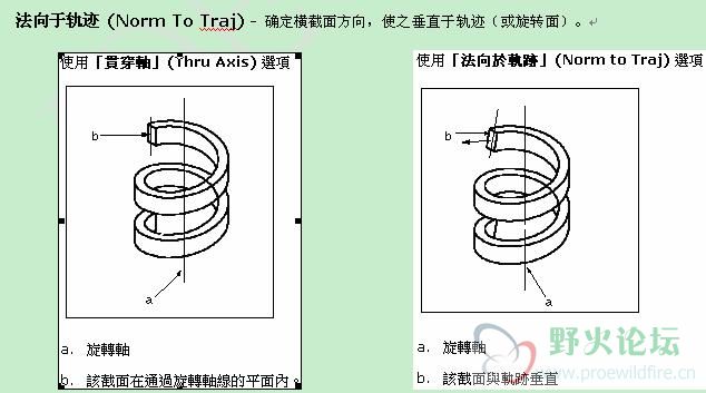

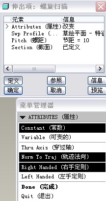

请问“轨迹法向”是干什么的?他怎么用与“通过轴”有什么不同?
谢谢!          能给个例子吗?有图片就更好了!谢谢!

书上说,轨迹法向指剖面垂直于轨迹。

法向于轨迹 (Norm To Traj) - 确定横截面方向,使之垂直于轨迹(或旋转面)。

有集中情况啊
