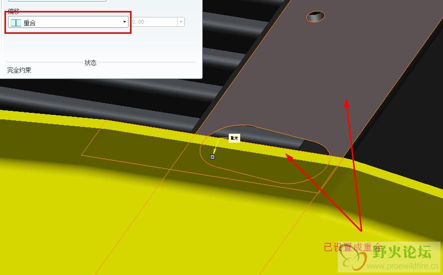

如题!有各位帮忙看一下,为什么设置为重合的两个面,测量时却不为0,有时最大误差还有0.05呢,我快对proe失去信心了

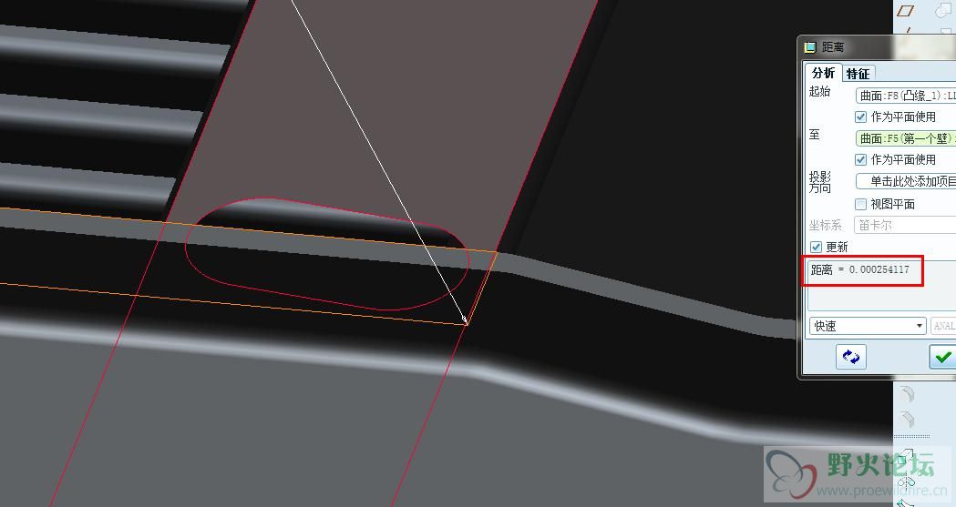

这种情况是正常的,因为你两个装配体在最右侧的面不是完全重合的,下面这个零件有个倒圆角,CREO测得的是上面零件最右边的棱和倒圆角那个边的距离吧,这种情况下,你可以设置一个和这两个被测量面垂直的面做投影面,这样子应该就可以解决问题了。
发表于 2013-3-24 11:10 | 显示全部楼层
ls正解
