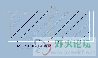

发表于 2012-11-20 15:18 | 显示全部楼层
在两条线的交点的地方创建一个基准轴。然后选这个轴。
281
310
发表于 2012-11-20 15:19 | 显示全部楼层
如图展开了的

发表于 2012-11-21 14:57 | 显示全部楼层
就是旋转剖的时候不是要划一个转折线吗?
就在这个转折的交点的地方。
