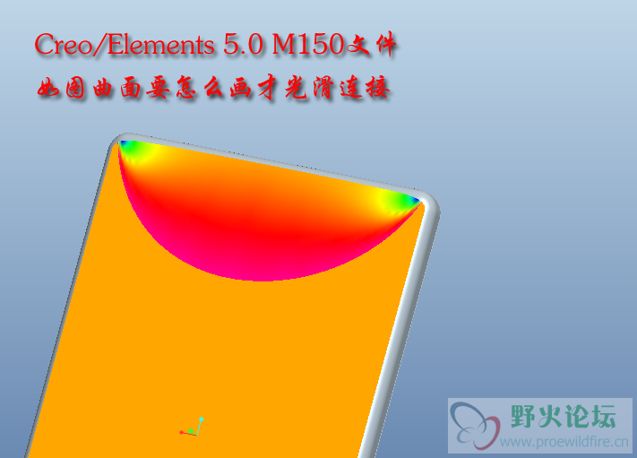

发表于 2012-11-17 20:57 | 显示全部楼层 |阅读模式
如题:、、、、、

发表于 2012-11-17 21:06 | 显示全部楼层
看图

 楼主| 发表于 2012-11-17 21:35 | 显示全部楼层
回复 2# 钟汉昌 的帖子
我不懂曲面  你能不能上PRT啊 谢谢了  一倒完圆角就不行了
[ 本帖最后由 340047351 于 2012-11-17 21:38 编辑 ]

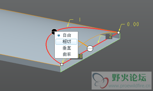

发表于 2012-11-19 08:16 | 显示全部楼层
回复 3# 340047351 的帖子
就是你作边界混合的时候要约束成相切
