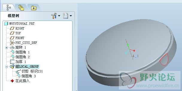

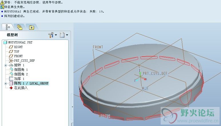

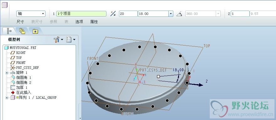

我做好了一个切口,然后想阵列(轴方式),但是总是出现问题,不知道哪里错了?具体看图片,请教各位了。PRT档在2楼,谢谢了。档用的是5.0版本

 楼主| 发表于 2012-11-17 18:46 | 显示全部楼层

发表于 2012-11-17 19:19 | 显示全部楼层
应该是第一个切除的特征有点问题,你再仔细看一下,没有prt,只能猜测

发表于 2012-11-17 20:18 | 显示全部楼层
参照有问题, 你试试  几何阵列
 楼主| 发表于 2012-11-17 20:44 | 显示全部楼层
回复 6# ganyiwei 的帖子
几何阵列也不行。“编辑--几何阵列“,是这个吧?

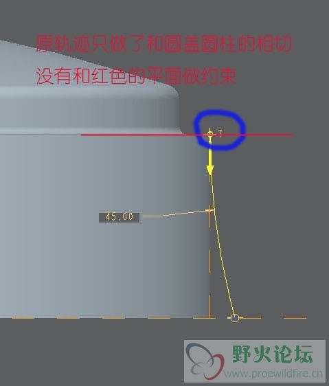

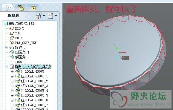

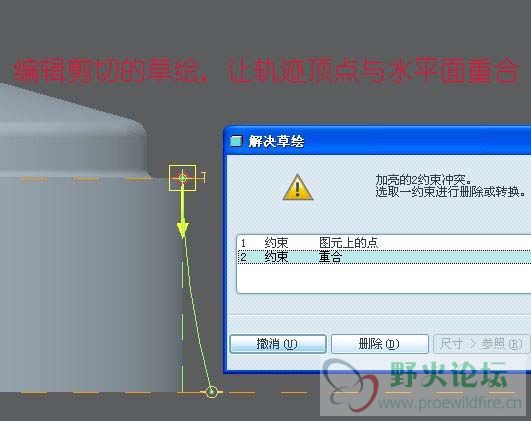

反复查看了你的 PRT 文件。
发现问题出在剪切步骤的草绘上。
具体是原来剪切的轨迹线没有参考盖台阶的平面,据此,修改该轨迹的参考,就可以了

 楼主| 发表于 2012-11-18 17:31 | 显示全部楼层
回复 9# thumbs 的帖子
谢谢thumbs,终于能画出来了。但是好奇怪,如果一开始就把轨迹线画出与圆柱边相切,然后再约束起点跟上平面重合,那么是冲突的、但是如果一开始画轨迹线的时候,没有画出与圆柱边相切,先约束好起点跟上平面重合,再约束成相切,那么就不怕冲突,就可以阵列了。我看视频那,他只是约束好圆心在上平面的中心线上,然后相切,我也是照着来画,可是就是到了阵列就有问题。不知道我有没有说错了?不过最终还是做出来了。谢谢了。

发表于 2012-11-19 10:41 | 显示全部楼层
楼主的PART因为我的版本关系没有办法打开。。我试着用PROE4自己建立一个类似的PART。。确实楼主说的问题存在。。
当轨迹线R比较大的时候(比如楼主给出的R=45,,如果大于45,阵列就会失败,,小于45,阵列成功),我试着用因为第一个截面跟实体重合产生错误,这个理解,去延长诡计线,但是很遗憾还是失败。。。
看到thumbs给出的解决办法。我的理解是,这个不是根本性的问题。。因为我打不开楼主PART,我想请求thumbs,把R=80以及r=120的时候,阵列能否成功的信息发上来看看。。。。我觉得这个特征的参照问题不是能不能阵列成功的关键。。而是诡计和截面的尺寸关系。。。这个可能是PROE的小缺点。。
因为我试着同样的尺寸建立曲面扫描,曲面阵列,然后去切除。PART非常成功。而直接截面切口阵列,PART就失败。
