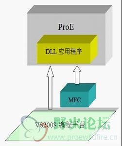

论坛中二次开发的资料也不多,原创总结的更是少之又少,因此我把我最近做的总结了一下,可能写的也不是很清楚,但大致的开发过程是一致的。
这段时间做的是结合proprogram同时基于ProTOOLKIT的一个二次开发。关于proprogram程序参数化设计总结已发在零件建模版块了。
由于proprogram是自底向上建模思路,二者结合思路相对清晰(比较传统),另外关于自顶向下建模思路大家也可以试试看。
不废话了,上资料吧【注:有部分资料是别人的】
同步开发和异步开发,我做的只是异步开发中的DLL.具体的下载文档吧,13页的word文档!
