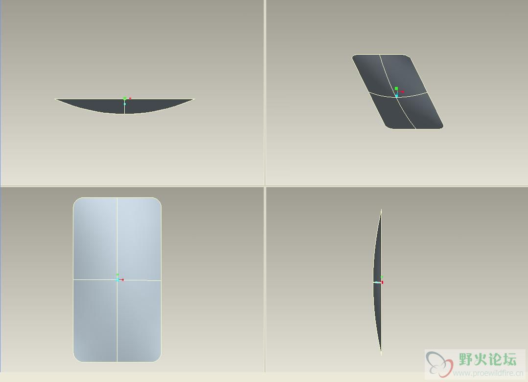

请问各位高手:在一个平面上有一个草绘的长方形,四个角倒了圆角,然后要做突取的曲面,从四侧看都应该是园弧面,这样的曲面该如何做?如附上的示意图.

发表于 2008-8-30 09:59 | 显示全部楼层
这样的方法很多啊,你可以拉伸为一个实体,倒圆角--->拨壳.
也可以造型等等////

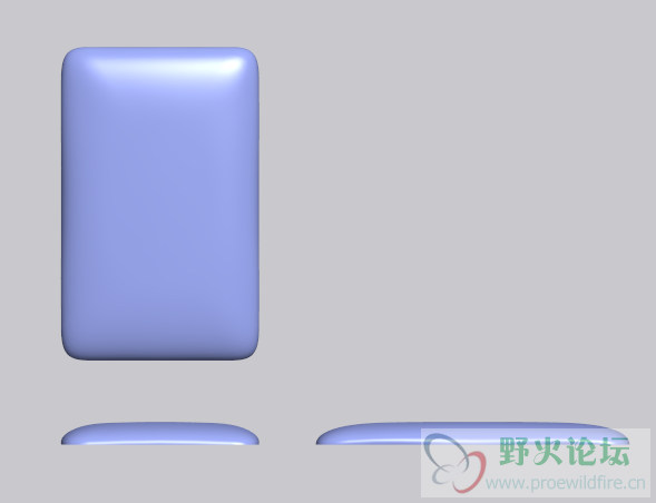

发表于 2008-9-3 13:27 | 显示全部楼层
不知道這樣做合不合要求

 楼主| 发表于 2008-10-10 11:17 | 显示全部楼层
回复 3# 的帖子
这样做出来的曲面,在四个R角的地方太平缓了/

发表于 2008-10-12 20:43 | 显示全部楼层
三楼的应该可以啊
你那个左视图和俯视图不跟他的是一样的吗

发表于 2008-10-27 17:31 | 显示全部楼层
用Boundary blend可以做出來嗎?

发表于 2008-10-28 16:46 | 显示全部楼层
Of   course!

发表于 2018-12-6 16:01 | 显示全部楼层
楼上做的效果不好,角太平了

发表于 2018-12-29 10:39 | 显示全部楼层
用Boundary blend可以做出來的吗

发表于 2018-12-30 10:29 | 显示全部楼层
eee.prt.zip (84.95 KB, 下载次数: 170)
