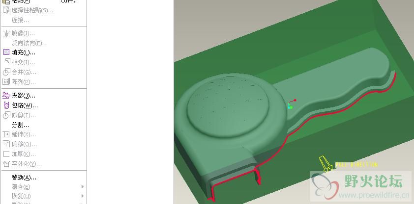

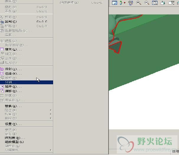

这个是跟着教程做的,但为什么延伸的选项是灰色不可选的呢
[ 本帖最后由 kiy001 于 2008-8-30 09:59 编辑 ]
这个是教程的
这个是教程的
这个是自己做的
这个是自己做的

发表于 2008-8-30 09:12 | 显示全部楼层
如果要对分型面操作请先激活才有反应的,延伸曲面的边是不能一次做要先选择单条边点击【延伸】——【细节】里面增加其他的边才行

 楼主| 发表于 2008-8-30 09:20 | 显示全部楼层
但是教程里的视频是这样做的??
143
202
 楼主| 发表于 2008-8-30 09:28 | 显示全部楼层
那这样岂不是要一条边一条边的延伸!!

发表于 2008-8-30 12:38 | 显示全部楼层
你选边线的时候按SHIFT键选,不是按CTRL
143
202
 楼主| 发表于 2008-9-4 08:06 | 显示全部楼层
那不就把整个边线选上了吗?
