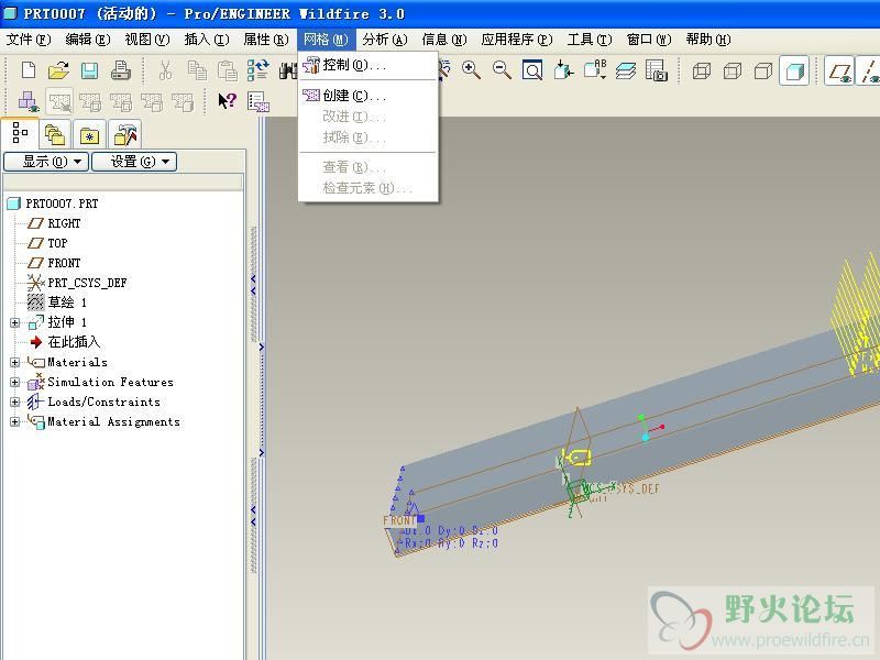

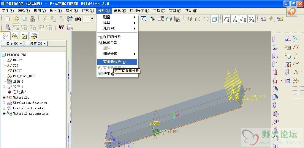

野火管理员,您好!学习了您的关于野火3.0安装和有限元示例的视频,感谢!有一个疑惑求助您:为什么我安装的3.0mechanica环境下没有“自动几何”菜单项和“分析/研究”子菜单项啊,而是多了一个“网格”菜单项和一个“有限元分析……”子菜单?!“网格”是否相当于“自动几何”,“有限元分析……”相当于“分析/研究”吗?可是我用“有限元分析……”后缺少很多设置项,并且运行不出结果啊,为什么?郁闷啊?

发表于 2008-8-29 21:38 | 显示全部楼层
你进入的时候是不是勾选有限元那个框了?我演示的时候没勾选吧?

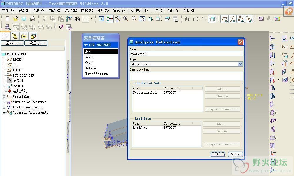

哎呀,粗心!非常感谢“野火”管理员,这么快就给解答了。不过出项新的问题:显示“unable to get required mechanica license. please contact your sales representative.”好像也看到有人问这个问题。

发表于 2008-8-29 22:03 | 显示全部楼层
接下来还要做一步修改,打开 proeWildfire 安装目录下 bin 下的 proe1.psf ,在 “ENV=MECH_LP=”后面写上你的 mechWildfire 安装的完整路径,如下图所示:
