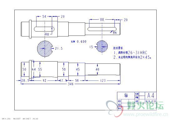

请问一下,为什么我转了工程图以后,在显示标注了以后标注都是杂乱无章的,不知道这是不是设置的问题还是其他什么问题?

本来就是这样的,PROE无法智能到尺寸按每个人的要求排列
你可以框选所有的尺寸,右键清理尺寸。当然多数时候还需要手工再布置下尺寸
