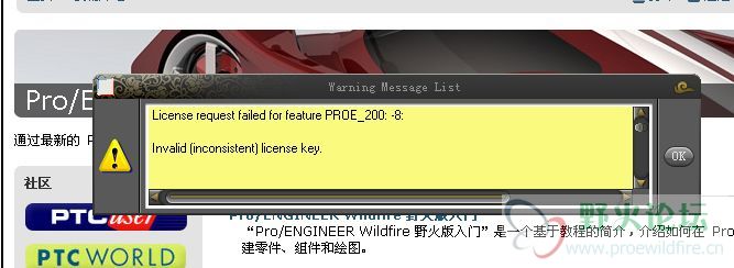

[求助] 3.0M150安装后打不开(附图),-8错误
发表于 2008-8-29 15:38 | 显示全部楼层 |阅读模式
001.jpg 每次打开都是这对话框,破解也装了,就不知道怎么回事,是不是系统问题?
发表于 2008-8-29 16:17 | 显示全部楼层
应该是licfile文件不行,换一个破解文件
http://www.proewildfire.cn/thread-162-1-1.html

发表于 2008-8-29 17:44 | 显示全部楼层
检查许可文件中是否按要求全部更换了ID号,再运行\bin\ptcsetup.bat,快速重装。

发表于 2008-8-29 18:04 | 显示全部楼层
许可证问题:
运行常见错误 License request failed for feature PROE_DDiTy: -8 :-9  解决方法
http://www.proewildfire.cn/thread-199-1-1.html

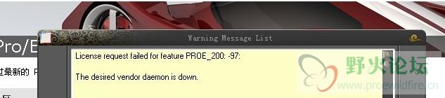

 楼主| 发表于 2008-8-30 14:42 | 显示全部楼层
[localimg=400,192]1[/localimg]我用论坛上的许可证生成器重新生成了一个之后又快速重装,结果它变成了这个,没招了啊!
 楼主| 发表于 2008-8-30 14:47 | 显示全部楼层
002.jpg 就是这样的
发表于 2008-8-30 23:36 | 显示全部楼层
在你的电脑里不要有 ptc license server
 楼主| 发表于 2008-8-31 20:44 | 显示全部楼层
把那个卸了以后果然就好了,谢谢
