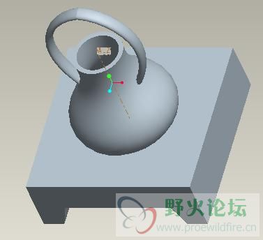

 楼主| 发表于 2008-9-2 15:10 | 显示全部楼层
建立了两个平面可是没有成功,看我这个图怎么加筋。请指教
