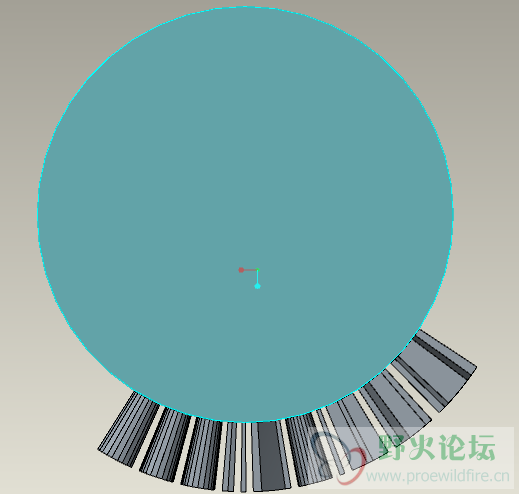

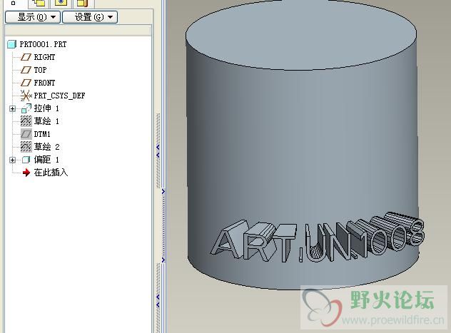

有朋友要这个圆弧面凸字。这里分享出来
prt0001.prt.rar
165.72 KB, 下载次数: 62

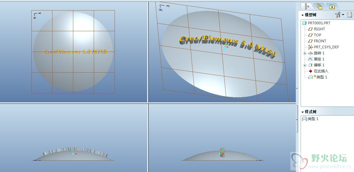

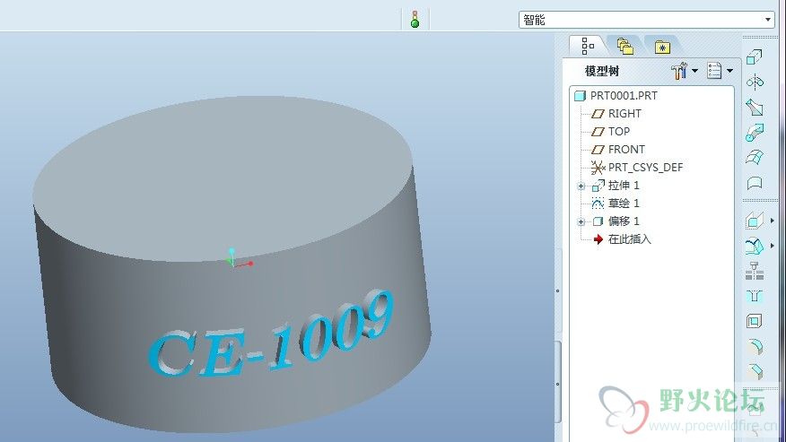

发表于 2012-11-16 19:38 | 显示全部楼层
三步。Creo/Elements 5.0 M150  文件
[ 本帖最后由 340047351 于 2012-11-16 19:56 编辑 ]
222.prt.zip
164.37 KB, 下载次数: 24
