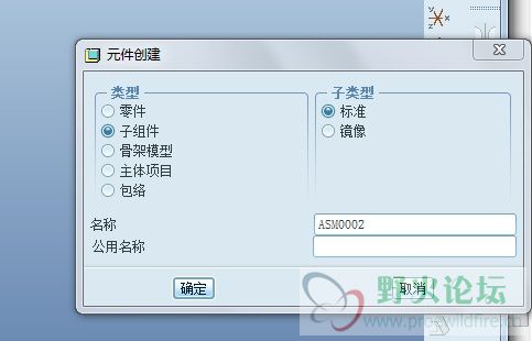

刚装配个东西,想在装配中再建个零件,但是一画好,刚画的零件图就看不到了,谁能详细点教下吗? 要在装配中建的零件 和其它装配的零件一样  究竟怎么弄? 最好把里面几个菜单介绍下  先谢谢了!

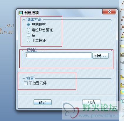

还有这张图片里的选项

我比较常用最后一个,创建特征

你创建的模型只是保存在内存里面,你有2中方法可以装配进去:
1、模型建完以后直接保存在硬盘里面。
2、不直接保存在硬盘,直接从内存中读取,待装配好并修改好模型后随着组件一起保存。如下图
在插入零件界面中,选择进程中(右上角第二个按钮),就可以找到你刚刚画的那个模型了。
不知道怎么回事,图片传不了。你试试吧,应该能行的。
