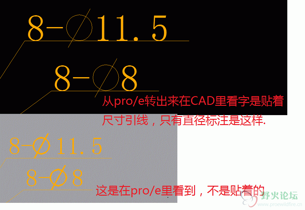

由于图纸有时要发外,pro/e里的工程图要转成CAD格式,但尺寸会有变化,上来求助。
只有 修改过的 直径 标注会这样,其如的 线性标注与正常的直径标注不会有这个样况。

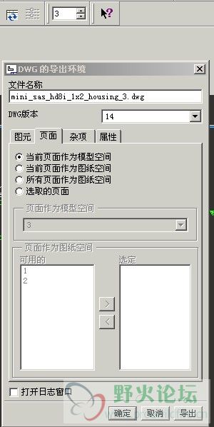

发表于 2012-11-16 08:41 | 显示全部楼层
找到下面这个对话框:
1137

 楼主| 发表于 2012-11-16 09:06 | 显示全部楼层
CAD里我知道是这样设置,直径那里本来是没有“3-”我添加后 转也CAD 文字就偏下了,没有 “3-”的时候是文字位置是没有改变的。

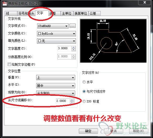

发表于 2012-11-20 16:49 | 显示全部楼层
点标注样式管理器------修改-----文字-----文字位置里边设置里边输入偏移量就行了。
