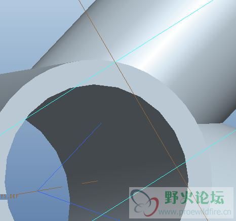

PROE三维图中,出现拉近时圆的表面是一段段的。请问怎样才能像CAD那样刷新一下,把一段段的表面变成光滑的表面。

设下边线显示质量就差不多了,从creo 2.0 就直接有消除锯齿选项
这个习惯就好,知道它是圆的,是光滑的,边线显示质量高了会比较占硬件资源,量力而行

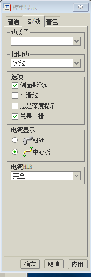

 楼主| 发表于 2012-11-15 20:46 | 显示全部楼层
边线质量怎么设置呀。
边线质量怎么设置呀。我有的是:proe5.0  ,具体怎么操作呢。CERO是什么东西呀,他和PROE是什么关系呢。我用啊个比较好呀。

Creo是PTC公司推出的最高版本设计软件,和Proe差不多
不建议将边质量跳的太高,如果打开大的模型会相当的慢,自己知道就行了

发表于 2020-2-25 15:54 | 显示全部楼层
在视图模型设置线跟着色质量调高一点
