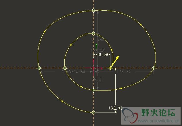

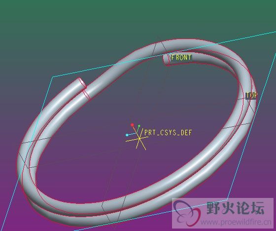

发表于 2012-11-15 10:57 | 显示全部楼层 |阅读模式
am.prt.rar (36.44 KB, 下载次数: 58)
你们看,只要一步,就能在草绘面里画立体的样条曲线,我在公式里也看了,么有
基准平面也没建,这是怎么弄的
[ 本帖最后由 bsgn2011 于 2012-11-15 15:34 编辑 ]

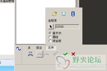

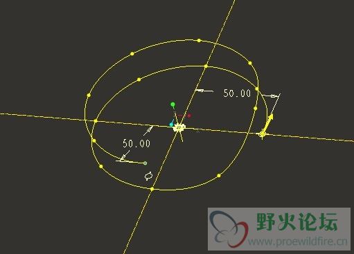

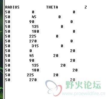

先选扫描——草绘轨迹——画样条曲线(两端要添加尺寸,修改成半径值)添加坐标系,双击样条曲线出现(图2),点文件 选择创建的坐标系 选择圆柱 然后点保存文件。 然后用记事本打开保存的文件(假设设置了15 个点)修改点的位置如图1 完后保存 (第一行是半径 第二行是 角度  第三个是高度)  改完后回到软件 选打开文件(图2)  选改好的文件    然后完成草绘  画截面。

回复 4# szb410886654 的帖子
但在5.0中,并没有圆柱坐标,请教应如何搞?

5.0 为什么 “文件”按钮是灰色,点不了
