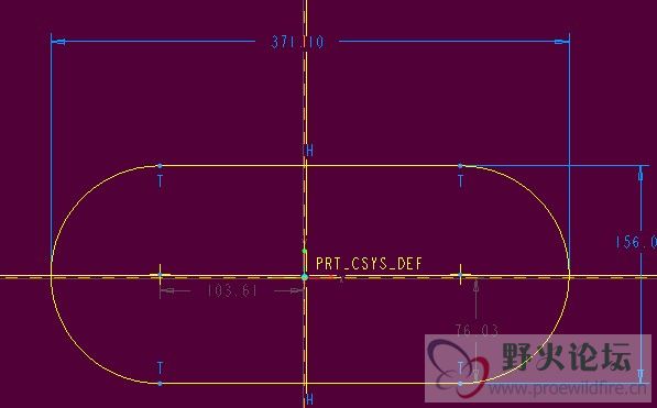

如图,我画的一般是画一个方,再旁边2个圆,再裁剪
能不能挂一个功能,像SolidWorks一样,可以之间用腰孔工具画出这样的图形

还有种方法是画两条线段,再画两条曲线,这样也太麻烦了

顶二楼,可以直接引用工具的

懂了,以解决

用调色板还不是要对它进行定位,画矩形加圆再裁剪很好了

画两个圆,再画切线很快的
