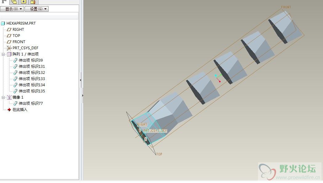

请问高手这个六棱柱体做完阵列之后如何才能镜像其中一个单体呢?
119

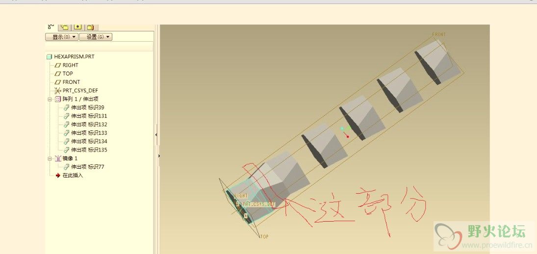

 楼主| 发表于 2012-11-14 21:30 | 显示全部楼层
图示这部分就是镜像出来,可是我选不了镜像的命令。

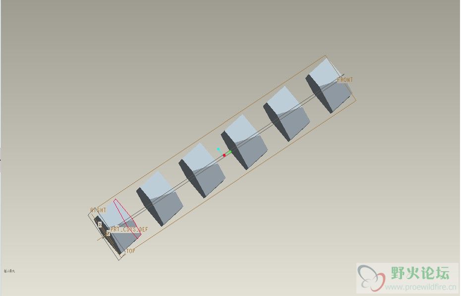

 楼主| 发表于 2012-11-14 22:29 | 显示全部楼层
不明白,原来没有镜像之前是这样的。
784

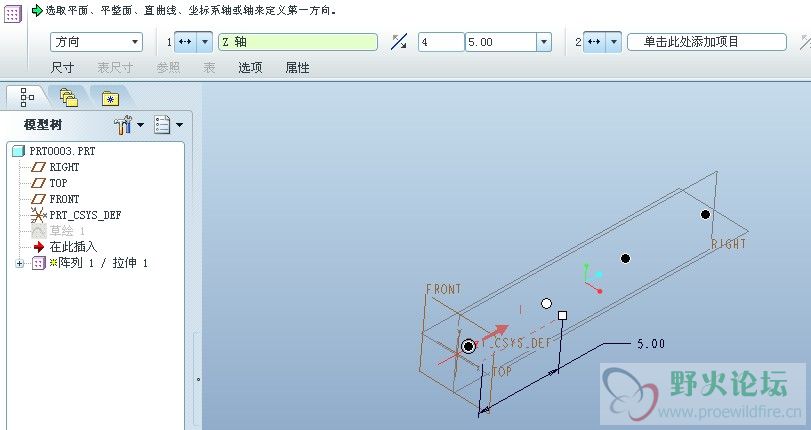

发表于 2012-11-15 08:30 | 显示全部楼层
亲,你可以试试阵列,然后把自己不需要的那个地方的点改为空心就行了
784
908
发表于 2012-11-15 08:41 | 显示全部楼层
这是阵列命令做出来的,当然也可以像你所说的,单一阵列也是可以的
784
908
发表于 2012-11-15 08:42 | 显示全部楼层
单一的话 就选择一个  距离自己算一下就行了
