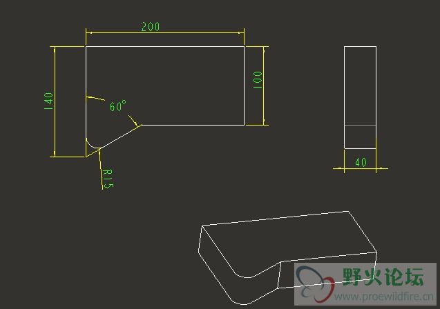

如图示的尺寸A,B,请问在PROE中怎样才能够标注到。

将红线部分做成辅助线,
再标注,选线的端点,
试一下。
一个简单的样例。

通过边创建个两条直线相交

4楼正解,求交就可以

对,“求交”可以实现

谢谢好友指点,这个正是我想要的。
