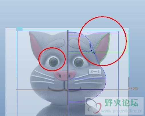

入门者求助,耳朵跟眼睛。怎么画,耳朵有些复杂。眼睛不知道怎么画出着效果。

用造型做耳朵就可以了,用扫描混合应该也可以,眼睛用偏移做就可以;你试试怎么样
发表于 2012-11-22 16:33 | 显示全部楼层
个人一直觉得老用proe去做这种卡通模型曲面意义不是很大,这种模型建模用3D MAX擅长到死,如果说要加工卡通塑料玩具也不要去纠结哪些毛的纹理吧
